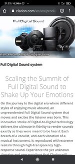

Estoy de acuerdo en las exposiciones referidas en éste artículo sobre el sonido y su forma de reproducción y grabación, puesto que sin una grabación correcta no hay equipo que lo vaya a hacer superior.
Lo único que he echado en falta es la tecnología del Full Digital de Clarion que lo mandaba digital hasta los altavoces, por lo visto fue un fracaso, no se si por la limitación de el equipo o por no cumplir con las expectativas, siempre me quedé con las ganas de escucharlo para sacar una conclusión clara, no se si alguien tuvo la oportunidad de hacerlo.
Clarion Z3,Z25W,yZ7Screenshot_2021-06-14-21-32-44-940_com.android.chrome.jpg si mal no recuerdo y no tiene nada que ver con la clase D una etapa digital.
Lo que yo comento es otra cosa y son con altavoces etapas y señal totalmente digital.
Es algo muy diferente y complejo pero muy interesante.
Señal digital --> OK.
Etapas digitales --> OK. Clase "D" con entrada I2S (digital) o similar.
Altavoces digitales --> :oops: :oops: :oops: :oops: :oops: :oops: El sonido es analógico por que los humanos somos analógicos, así que los "altavoces digitales" no existen. Si reciben una señal digital es por que internamente tienen un amplificador clase D con entrada digital y con eso mas el filtrado propio de las bobinas de los parlantes reconstruyen el sonido analógico. Cualquier otra cosa que digan es verso de marketing.

screenshot_2021-06-14-21-32-44-940_com-android-chrome-jpg.268480
Por eso digo que me quedé con las ganas de verlo y oírlo ya que me pareció una cosa curiosa e intrigante pero no barata cuando salió este conjunto ya que se iba a los 2000€ para arriba.
Ahora están más baratos pero no tengo mucha información y a los que conozco que dicen que lo han escuchado tampoco les convence.
Es un sistema extraño por qué los altavoces van alimentados por 12V y la potencia del amplificador es de 10w por canal RMS pero la bobina del altavoz lleva 3 pares de trenzado.
Lo poco que he podido recabar en internet es interesante pero sin verlo y oírlo.🤔
Puede salir cualquier cosa.😍😡
4 cables si vi, 3 pares de cables (6 en total) y encima trenzado jamas.
Como dice el Doc, hasta el ultimo tramo de amplificador, todo bien con lo digital, pero del cable hasta el altavoz, NO.
Quizas es una mezcla de amplificador con algun control trifasico de frecuencia... Habria que ver y escuchar uno, pero la parte que no me cierra es que el transductor (altavoz) solo se mueve adelante y atras, y con solo una bobina (o 2 en serie/paralelo) bastaria, mas NO
