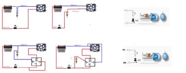

A lo que estamos, hay varias cosas a tener en cuenta con el circuito del electroventilador.
Quiero pensar que cuando a Sairus le preocupa un falso positivo es posible que ya lo haya sufrido.
Bien, el electroventilador es un motor de DC que habitualmente lleva unos imanes en el estator y al hacerlo girar nos va a producir un voltaje.
Si circulamos a cierta velocidad y por efecto del aire, es posible que esto ocurra y te encienda el led a pesar de no estar ativado para ventilar.
Adjunto un esquema tipico para electroventilador, puedes ver que hay cuatro opciones.
Las mas basicas, las de arriba no utilizan rele, hay una opcion con termostato en positivo y otra con termostato en negativo.
En este circuito puedes conectar el diodo led respetando las polaridades pero puede ser que como he explicado antes que se te encienda el led con el viento al circular.
Mi recomendacion es que para evitarlo y en el caso de que aun no lo tenga tu coche, le coloques un rele como en los esquemas de abajo que utlizan rele, igualmente hay dos opciones, para termostato en el positivo y para termostato en el negativo, con el led conectado a la bobina del rele, de ese modo evitaras que que el viento te encienda el led.
