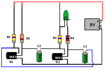

hola buen dia...como le hago para contruir un led parpadeante, con la ayuda de transistores,y los calculos que se realizan para su funcionamiento, es decir como funciona todo el circuito,,,gracias
jose l dijo:
Quetal amigo Jose, asi se hace con transistores.
Diagrama:
Diagrama de conexion de componentes:
Muchas gracias lo montare en el protoboard ...como lo podría hacer el circuito con una tensión de 3 volts y cuales son los cálculos que aplicaste para seleccionar los componentes y su teoria de funcionamiento,,,

hola, gracias por responder a mi pregunta anticipadamente,nesecito hacer que 2 led de alto brillo
funcionen intermitentemente, los led seran de 5mm de 1,2volt y la fuente de alimentacion seria una celda de lipo de 3,7 volt,me podrias decir cual serian los componentes que necesitaria,vi que tenes en tu perfil un circuito que hacen lo que yo quiero hacer,gracias por tu respuesta
cordialmente robert,de Argentina
Solo quiero agregar que tanto el voltaje como la corriente del led es dependiendo del color y si es de alta luminosidad o no, por ejemplo el led rojo normal de 5mm trabaja ente un voltaje de 1.6v a 2v y corriente para que su que dure es de 15ma a 20mA y para un led blanco de alta luminosidad trabaja con 3.2v y en la corriente no recuerdo y para calcular su resistencia limitadora es con la formula que te dice elaficionado.
