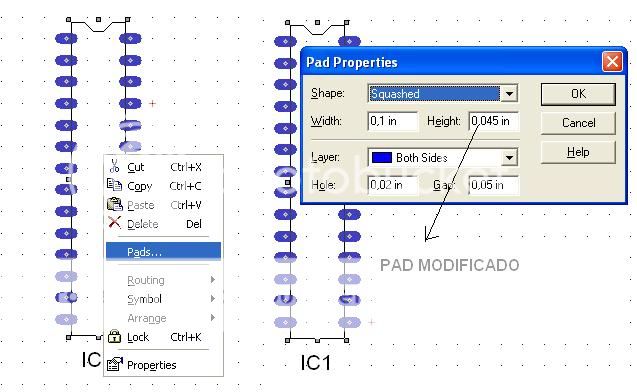

hola quisiera saber si se pueden eliminar pads de un componente lla creado quisiera quitarle un par de pins a un zocalo de 28 pins para pasar con las pistas por abajo y creandolo yo no me queda bien saludos
Si querés poder modificar el tamaño de los pad's para poder pasar pistas por debajo sin mayores dificultades:
