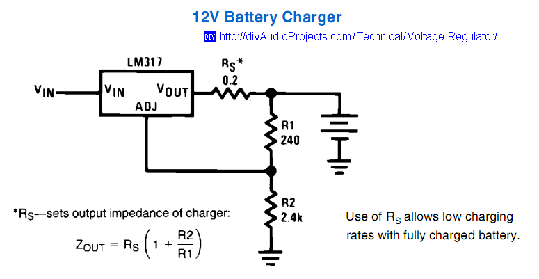

Hacete éste cargador :
En vez de R3 ponele un potenciómetro para regular voltaje.
Y agregale la RS* de 0,2 Ohms de éste circuito :

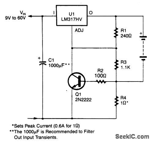

esperá dosmetros en el primer circuito
hay una fuente de 0,6A

no entiendo cual es la diferencia entre ese cargador que me mostras y el que yo ya hice con un trafo de 12V 300 mAh
hoy recien le cambié la R1 por una de 10,4 ohms y el amperaje mide 0,11A
justo para la bateria de 4V 1,1A

El potenciómetro va para regular el voltaje , cualquiera común y corriente en R3.
¿ No se te ocurre Aumentar esa resistencia de 1 Ohm a 3.9 Ohms ?
Podrias poner un potenciómetro común de 100 Ohms en paralelo con esa resistencia de 3,9 Ohms y regular el corte de corriente , con R2 conectada al medio de ese potenciómetro.

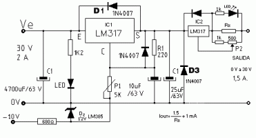

ademas es cierto que no puedo usar un potenciometro comun en una fuente variable de 12V 1,5A para regular el voltaje desde el LM317?
¿Va o no va a pasar 1,5A a traves de ese potenciometro de 5k?
¿no lo va a quemar?
ese 1 ohm que decis es la R4 del cargador

***Mi inquietud era por lo otro que te pregunté acerca de los potenciometros para usarlos en mi fuente variable de 12V 1,5A
es en la fuente variable de 12V 1,5A adonde no se que potenciometro me soporta esos 1,5A
hay muchas contradicciones
¿que eso de que no se puede poner un potenciometro de esos comunes de 5k para regular el voltaje de una fuente variable de 2V a 30V con 1,5A?
¿es esto cierto o no?

No sé si te incumbe, pero
¿porque ricbevi me aseguraba hoy que no se podia poner un potenciometro para regular la corriente de salida al cual lo atravesaria 1,5A de corriente
y que me aseguraba y tambien que estos potenciometros comunes no aguantan mas de 3/4 Watt? :unsure:
Para el caso en el que él lo describe es cierto , en éste caso la corriente pasa por Rx que debe ser de potencia , y el potenciómetro solo toma referencia de la tensión.

decime DOSMETROS :
(por las dudas)
Los 2 diodos que te marco con 2 flechas azules hay que agregar tambien?
http://i39.photobucket.com/albums/e181/rol91/LimitadordecorrientedeDOSMETROS_2_zps38be261c.jpg
Todos esos díodos protegen al 317 por tensiones inversas que ocurren cuando desenchufás la fuente y hay capacitores cargados y/o baterías conectadas.
