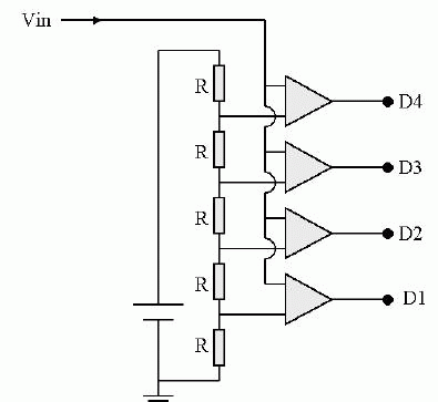

hola... necesito amplificar una señal proveniente de un LM35 de modo que a la salida del circuito se midan 5v cuando existe una temperatura ambiente de 40°c. y de este circuito tengo que comparar la tension de salida con cuatro niveles de tension que representen 10°c, 20°c, 30°c y 40°c, queria saber como hacerlo? ya que se que tengo que hacerlo con un amplificador operacional.

La verdad no me queda claro a que te refieres con lo de los niveles, ¿el problema es como obtener los niveles? (100mV, 200mV 300mV y 400mV?) o bien, para compararlos, ahi esta la configuración de comparador del mismo amplificador operacional
Pues sabiendo que el LM35 da 10mV por grado, a 40ºC tendrás 400mV, luego necesitas poner un amplificador operacional configurado como amplificador no inversor, con ganancia 12,5 para tener 5V a 40ºC (puedes usar como valores de resistencias para el comparador R1=15k y R2=1k3, lo que te da una ganancia de 12.538, o sea bastante próxima a lo que necesitas). Con el LM35 he usado el amplificador LM358 sin problemas, aunque hay muchos que puedes usar, de todas formas recuerda alimentarlo a algo más de 5V para que no sature su salida (el LM358 lo he alimentado hasta con 16V sin problemas).
Después usa varios comparadores de voltaje para tener los indicadores de niveles que buscas... En la figura, la fuente DC debería ser de 5V estables (los puedes sacar de un 7805), y todas las resistencias iguales (yo las pondría de entre 2k y 5k1)
