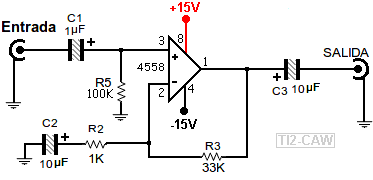

Pero no hay alguna forma de convertir el lm386 en preamp? Lo digo porque el lm de por si da un volumen bajo para el uso que le voy a dar, pero es el único que me puede servir como preampli de micrófono. Pensaba coger un TEA2025 y ponerlo detrás, el TEA2025 no he encontrado ningún diagrama que te permita usarlo con entrada de electret, sólo con música, asi que pensaba usar el 386 como preamp, claro que es una locura ponerlos en serie, pero, alguna otra idea??
No queda otra que usar el 4558 como pre amp ya que es el mas usado en audio. Para pre amp tienes que usar la entrada (+) y en la entrada (-) le colocas una resistencia de 1k en serie con un capacitor de 100uF a tierra y otra de 10k con la salida.
Para aumentar o disminuir la ganancia hay que modificar r3 no es necesario cambiar r2.
usa un transistor común NPN y preamp la señal de electrec es mucho un integrado para un simple micrófono si en caso de que te quedes corto con la preamp usa 2 uno npn y otro pnp en el FORO como en internet hay mucha información
El TEA2025 es un ampllificador de potencia, no de señal, ningún amplifiador de potencia por pequeño que sea te servira ya que su misión es amplificar en potencia no en tensiion, su ganancia en tensión es baja pero en corriente es alta.
https://www.forosdeelectronica.com/attachment.php?
attachmentid=137694&stc=1&d=1449440010
este es un posible ejemplo
este más elaborado solo a modo de ejemplo

como surgió la idea de utilizar el LM386 como "Pre amplificador" y el TDA2822 como "etapa de potencia/salida" siendo que cad auno como serparado son amplificadores completos de baja potencia 1w aprox, lo correcto hubiera sido utilizar un TDA 2003 o alguno similar para el LM386 debido que es mono, o uno similar al TDA2009 si usabas el TDA2822 como "pre amplificador"
no tiene ni sentido utilzar amplificadores de potencia como "pre" un amplificador de potneica básicamente amplifica corriente, en cambio un pre amplifica tensión, solo un gran desconocimiento de electrónica puede dar este tipo de malas ideas
