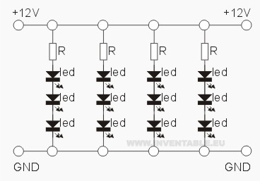

Sigo viendo 16 leds conectados a 10 salidas ! :eek:
Se pueden conectar de a tres en serie con una resistencia de protección de 100 Ohms , y cada conjunto manejado por un transistor :

Mr carlos, observa el pdf y te das cuenta que hay 16 led(10 leds azules desde D1-D10 y después observa 6 leds tambien azules D11-D16), deseo colocar 10 leds a cada salida de los led
D1-D16, pero la corriente no es suficiente y deseo colocar transistores ---pero no se como conectarlo----es por eso mi interrogante

No sigue la secuencia original porque no están conectados como el original.
Tienes conectado Así:
Q0, R2 a Base Q1.
Colector De Q1 a Base De Q11
Pero debe estar conectado Así:
Q0, R2 a Base De Q1.
Q0, Rx a Base De Q11.
Y Así para todos los transistores de la parte inferior de tu nuevo diseño.
O sea: las bases de los transistores: Q11 hasta Q16 NO se conectan a los colectores de los transistores de la parte superior de tu nuevo diseño.
Se conectan a las salidas del 4017 con sus respectivas resistencias.
