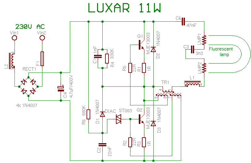

Básicamente reemplazaste el balastro y el arrancador por la reactancia electrónica que es la placa del foco BC, pero todo dentro de la carcasa de una luz de emergencia...
Muy interesante.. hace tiempo quise implementar este mismo circuito para un tubo de 36W UV, pero no sabia si necesitaba poner el arrancador o no... pero como no conseguí un BC que estuviera en los 36W... tengo muchos pero cerca de los 20W...
Una imagen que encontré googleando que era la reactancia jajaja... se supone que explica un poco gráficamente el circuito que hiciste jeje
Un saludo y muy bueno che!

Blanko001 , éstas reactancias electrónicas tienen tres "problemas" , el primero es que no funcionan sin carga , se resolvería cargándolas con alguna resistencia ; el segundo es que generan tensiones bastante altas , supongo cercanas a los 100 V y el tercero es que están diseñadas para dar un pico inicial bastante elevado para el cebado y encendido de la lámpara :eek:hno:
No se me ocurrió hacer ninguna prueba . . .
Saludos !
