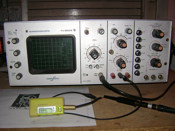

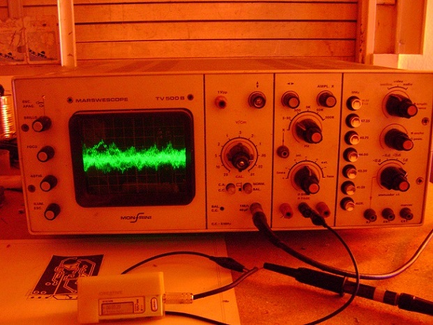

Hace un tiempo un amigo me regaló un Monfrini Marswescope TV500B, hecho en argentina, una verdadera maravilla.
Tenía problemas por todos lados y lo único que hacía era un punto en la pantalla.
De a poco lo voy restaurando. Ya puedo visualizar señales de audio y pude obtener la señal cuadrada de calibración, así que viene volviendo a la vida.
Ahora ando por el generador de marcas, pero todavía no tengo muy claro donde está el problema... aunque ya lo voy a solucionar.
Acá va el manual y sus circuitos con alguna fotito.
