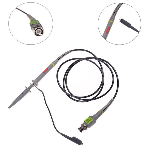

Podés poner una foto de tu osciloscopio , punta y manual dónde dice impedancia de entrada :D ?
¿Que hace el botón rojo de la punta?
