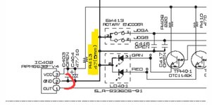

Y en la pbc, y son dos condensadores verdes de low ESR, que son de 47uf, pero he medido la reistencia de según el multimetro mide 47 ohms, y la resistencia fuera de la pcb mide también, 47ohms. Pero estoy buscando el valor de esa resistencia en el manual, es la R413, y no veo de que valor es, a ver si usted tiene más vista que yo, y me puede ver en el manual, de que valor es esa resistencia?
Ayer probé el capacimetro del multimetro con las puntas, y mide aproximado a 47uf. Pero uno de ellos, midiendo voltaje en dc, sube y baja el voltaje, arriba y abajo. Tengo dudas con ese capacitor.
Muchas gracias fwalsh, con su permiso, un abrazo.
Si, es esa, tanto en la pcb como fuera de la pcb, mide 47ohms correcto, está bien entonces. Está mañana he medido capacitancia con un multimetro con las dos puntas, no tengo un medidor dedicado para medir ESR etc para tal efecto, y en placa (no me a dado tiempo a sacarlos de la pcb), de los 2 condensadores el C406 media 234.5, y el C404 media 551.4.
Los dos son electroliticos de 47uf y 10v cada uno, y en el sensor infrarrojo, media en vcc y gnd poco mas de 5v, desenchufaba del cable y volvía a medir vcc y gnd, y el voltaje estaba bajo, según enchufaba y desenchufaba el equipo, media diferente.
Segun he leido, los sensores estos, estan sobre esos voltajes. Te dejo una imagen, este que te marcó si mal no recuerdo. Parece no polarizado no? Dejo marcado el que parece no polarizado.
Muchas gracias fwalsh, ha sido de mucha utilidad, gracias de nuevo.

Josee, ese capacitor evidentemente no esta colocado o lo seleccionan a posteriori porque en el diagrama figura como "open" y por el símbolo es un cerámico o similar.

No, no se soluciono el problema al cambiar el receptor de IR. No entiendo porque no funciona, voy a cambiarle también los condensadores electroliticos a ver si le da por funcionar. Pero ya dudo, mire el receptor IR que le puse nuevo, le dejo una imagen para que lo vea fwalsh.
Compre este receptor IR porque decía en el anuncio, universal y lleva los códigos TL1838, VS1838B y 38 KHz. Que según dicen, son lo más comunes y el patillaje es igual al del diagrama, vcc, gnd y out y deberia de funcionar no?.
No entiendo que es lo que puede estar fallando, por que la resistencia mide bien. También pedí una resistencia igual de carbon y otra de metal film de 47ohms igual que la que lleva para probar, sigo informando, muchas gracias por su interés y ayuda conmigo amigo, con su permiso, un abrazo.

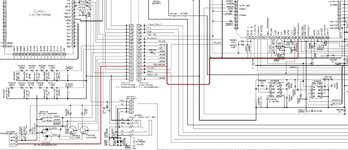

Medí en continua la señal de salida del receptor con el polímetro (no tengo osciloscopio) y en reposo daba una tensión constante que al recibir los infrarrojos variaba ligeramente.. Seguí el circuito hasta el microprocesador y la señal llegaba y variaba según recibía los comandos del emisor.

Nada que agradecer Josee, vayamos de lo mas simple a lo más complicado, el transmisor de IR ( en este caso el control remoto ) funciona?, una forma simple de verificar sin instrumental, si por lo menos el diodo emite, es apuntando el control remoto a la cámara de un móvil o a alguna cámara digital, si el filtro no lo anula completamente, se puede apreciar el parpadeo del led al apretar los diferentes botones. Si no se ve nada, ahí esta el problema.

Lo que se debería medir sería la señal de salida ( out ) con un osciloscopio, si tiene la posibilidad de acercarse a alguien que lo posea.
La señal que se debería observar sería la de los pulsos codificados provenientes del control remoto que luego recibiría el microcontrolador para su proceso, vía el receptor infrarrojo.

No voy a gastar 80€ y sin saber si esta programado, el mando es el original, y la salida out del sensor, cuanto deberia de medir? Medi en dc el vcc y en gnd, y segun dicen esta en su voltaje correcto, se mide dc con el multimetro punta roja en out y punta negra en gnd? Mire aqui en el foro en tutuve y el manual tecnico para informarme mas y aprender mas, y de momento no he obtenido resultados positivos.
Eso es correcto en tanto y en cuanto trabaje dentro de esa frecuencia de portadora, eso no se lo puedo asegurar dado que hace mucho que vi esos equipos y, como había mencionado, el problema era mecánico y no electrónico o sea que no me detuve a analizar ese tema en particular.
Con respecto a la resistencia, sea de carbón o metal film, en este caso no hace ninguna diferencia en tanto y en cuanto sea del valor correcto que, como vimos, es de 47Ω.
