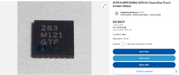

Sisi, quedo medio chueco porque lo desoldé para ver si no estaba en corto, es mas fui ahí primero porque ese se veía plateado y el de al lado dorado, pero parece que es así
El integrado táctil maneja los botones touch y sus leds asociados menos el led de power y el buzzer que vienen directo del PIC
Una locura el case macizo que pesa 4 kg , detalle que el tornillo que va en la tapa de abajo donde esta el toroide es de plástico, los demás de acero inox
El chip es MPR121QR2 ahora cuando se regularice la situación con los envíos lo compro y lo dejo andando al 100%
Si ya lo cerré y lo tengo andando 🥲

OJO, OJO, ,,, se viene trasplante quirúrgico

Terminamos con la cirugía/da de trasplantar el MPR121 de una paca genérica que encontré por mercado libre, tambien me compre un buen flux
Flux Kingbo Rma-218 que dicen que mejor que el amtech, estuvo bastante bien y no dejo residuos
Asi que ahora tengo mi bb funcionando 100%
