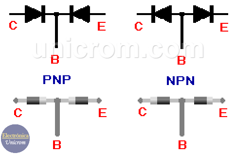

midelos como si fueran diodos
Entonces los transistores estan todos en corto? osea que entre base y emisor no puede dar 00 ? Son todos chinos. que hago? ahh.... y probe varios y marcaban lo mismo. Son transistores de juguete me ca.... en todo, me tocara pedir otros pero no chinos, nos hubieramos ahorrado tantos posts por culpa de estos transistores.
Mi multimetro en modo diodos marca 1, mirando el transistor de frente colector (izquierda) base (medio) y emisor (derecha) con la punta negra en colector y punta roja en base marca 1 osea nada.
Pero si invierto las puntas marca 355, y entre punta negra en base y punta negra en emisor marca 355. Es lo que queriais saber?
Hola DOSMETROS si ese 1 es infinito. Me e explicado bien? Estamos haciendo un off-topic me di cuenta, moverlo al tema o seguimos por aqui, como querais gracias.
Edito: midiendo los bc337 con la punta roja en colector y negra en base me da 1 (infinito). Justo al contrario que los bc327.
