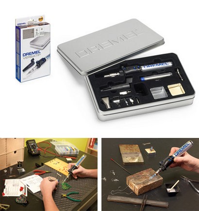

acetona no tengo, pero como solo son residuos de flux voy a probar con alcohol, a diferencia tuya yo no uso el soldador para andar quemando plastico, para eso tengo el soplete dremel :D
Ya esta, por una vez que mate a un perro me llamaron mataperros :LOL: Lo hice solo una vez, al principio, haciendo gala de mi ignorancia.
Hablando de quemar plastico, me he estado mirando de hacer una sierra de resistencia para dar forma al plastico y cortar poliespan, pero eso del soplete ni idea de lo que es (Yo tengo una copia barata de la dremel), lo miraré a ver que es.

eso que queres hacer no se puede con este dremel(que no es minitorno, jeje) busca en el foro, que recuerdo haber visto varios temas tratando lo del cortador ese(segelin le decian en argentina)
