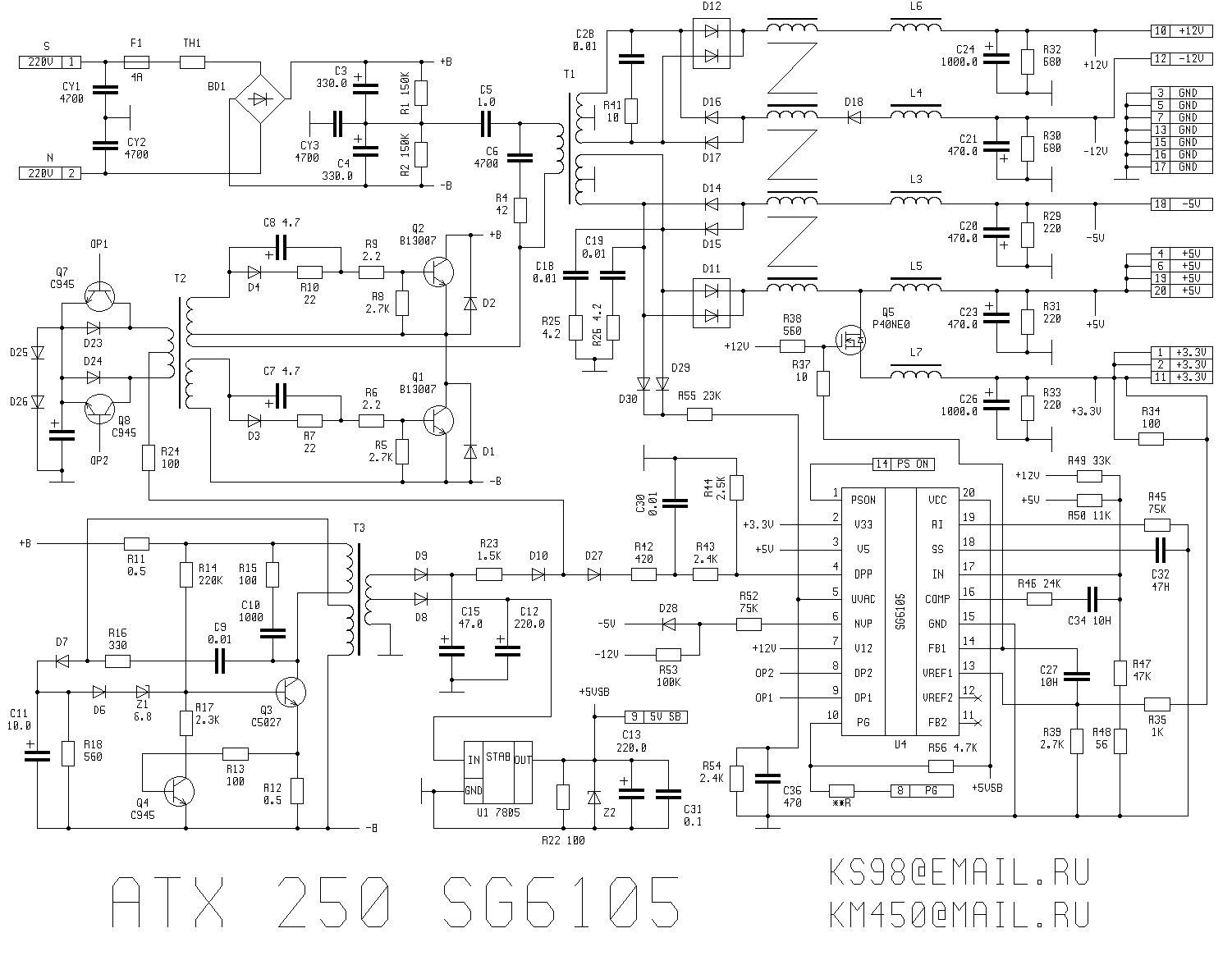

Hola,una vez puestos manos a la obra, según las treinta dos paginas del post:D, me he encontrado en mi fuente de 750 W el controlador HS8108B :confused: parece de funcionamiento silimilar el Tl494 pero con los dips cambiados, y es aqui donde ya... :confused:
http://www.hardwaresecrets.com/datasheets/HS8108.pdf
Mi caso es alimentar una Peltier a 15V y que "chupa" 30-32 A
La fuente me da a 12V. 38 A. algo justa lo se, pero es lo que hay, así que la tengo que elevar hasta los 15 V. o 14,5 v.
¿Así que la pregunta típica de novato (que dip´s son los que tengo que puentear y modificar.?
Es que la fuente es nueva a esternar y no la quiero petar...:cry:
Cualquier dato que se necesite, solo hay que pedirlo.
PDTA. Siguiendo este post, ya modifique una fuente mas sencillita ATX a variable de 8-20V. con solo cambiar la R que llevaba en el pin 1 por un potenciometro.
Gracias anticipadas y saludos..

tu chip es 100% compatible pin x pin al sg6105
aqui con el diagrama y la imagen que subi guiate para poder modificar tu fuente.

Hola...el problema de modificar el uso de ese IC es que tiene censado de las múltiples salidas de la fuente 3.3v, 5v, 12vy cualquier cosa que altere dichas salida pone a la fuente en OFF. Hace tiempo trabaje bastante para modificar una de esas fuentes y no quede nada conforme con el resultado descartando la por otra con el convencional TL494. Lo mio paso por engañar primero a las múltiples entradas mediante diodos zener del valor apropiado para si poder modificar la salida de los 12v que era la cual me interesaba.
Revisando a vuelo de pájaro el diagrama del chip debe ser el Pin Nº13(no el Nº1) el de la fijación de la tensión de salida

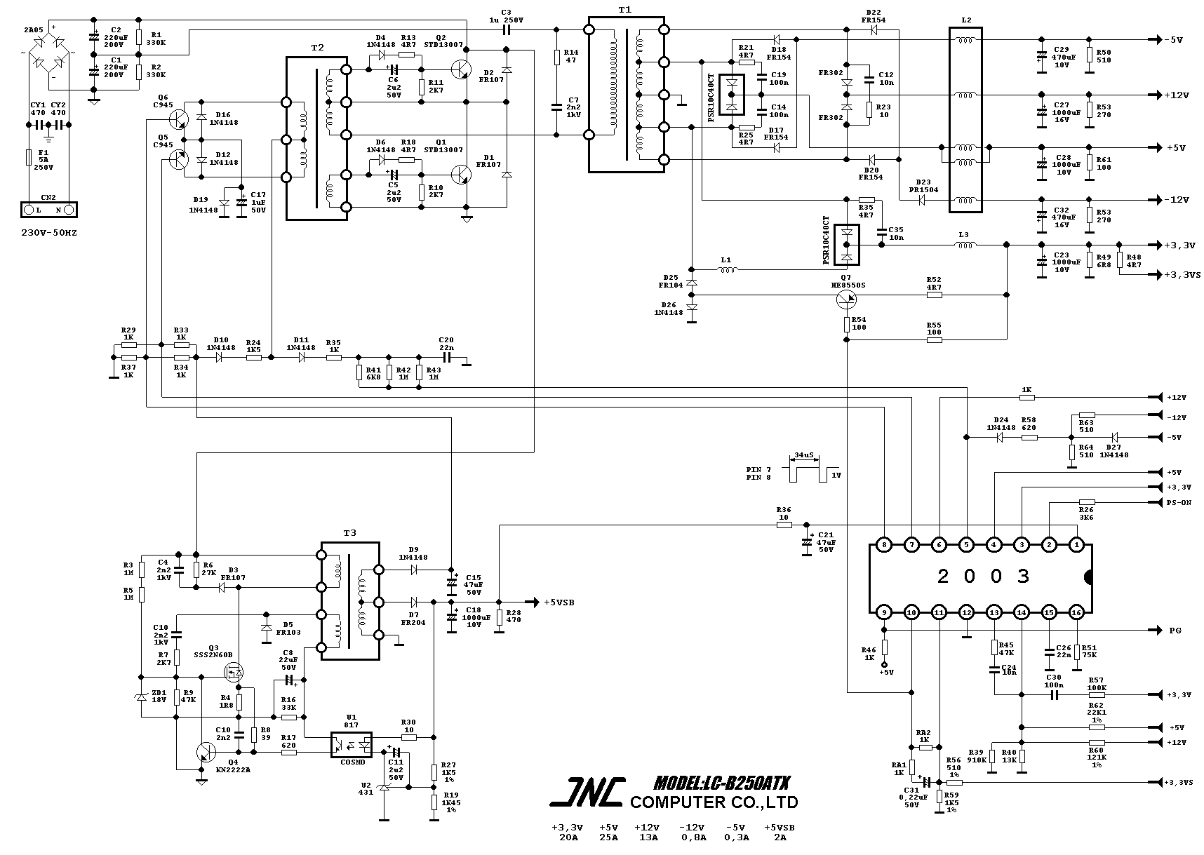

Hola, ya leí unas cuantas hojas de este tema y bueno obviamente quiero modificar una fuente de PC, pero el problema es que su integrado de control, dice 2003 BAY33330339E, así que pues estoy confundido ya que no encuentro ninguna referencia sobre este integrado, quería ver si saben si es equivalente a alguno de los que se han mencionado en este tema y si me podrían decir a cual, porque veo que DOSMETROS es experto en el tema, saludos!.
Ahi esta el 2003
