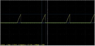

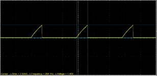

El pic que estoy usando es el 12f508 que es el más económico, el voltimetro que uso es básico simplemente son 4 led que me indiquen si sube o baja conmutados por los pines libres del pic.
La primera imagen es la el tiempo de carga cuando el voltaje está bajo y la segunda imagen es cuando el voltaje está alto, de lo anterior he notado que el tiempo no varía linealmente con el voltaje esto es problemático al intentar mostrar en los led que voltaje aprox que hay.
Pienso que para hacer lineal el tiempo de carga de acuerdo al voltaje puedo usar una fuente de corriente constante con un par de bjt?
Pdt: la imagen final es el circuito para que tenga una idea de que hice.

Con 4 niveles de tensión la alinealidad la corregís con una tabla (si es que realmente hace falta)
También, si la tensión a medida es bastante superior a 5V, usás una resistencia+zener de protección en lugar de un divisor de tensión --> te queda mucho mas lineal.

Si te quieres complicar un poco puedes usar la formula de carga del capacitor y calcular los puntos de tu interés, en tu caso serían 4. Una vez tenido los cuatro tiempos es solo cuestión de cronometrar y comparar.
La fórmula es: T = R * C * ln (VCC / (VCC - VD))
Donde R es la resistencia de carga, C el capacitor, VCC la tensión de alimentación (5V) y VD la tensión del punto que estas calculando.
De todas formas hay que saber bien el valor de C, ademas que en general no se usa del tipo electrolítico sino de poliéster ya que son mas estables.

Ojo que la formula que puse es para cargar el capacitor siempre desde 5V y usar esa rampa para comparar con la tensión a medir.
Para tu circuito, VCC, en la formula, vendría a ser la tensión de entrada (la que se quiere medir) y VD la tensión a la que cambia de estado el pin.

En ese circuito de prueba la alinealidad se da porque la tensión es baja, con tensiones del orden de los 100V (y cambiando la R10k por una del orden de 150k + zener de protección por las dudas) , en el rango de interés te va a quedar prácticamente lineal.
De todas maneras, cuando se trata de discriminar pocos niveles se usa una tabla o una cadena de IFs
