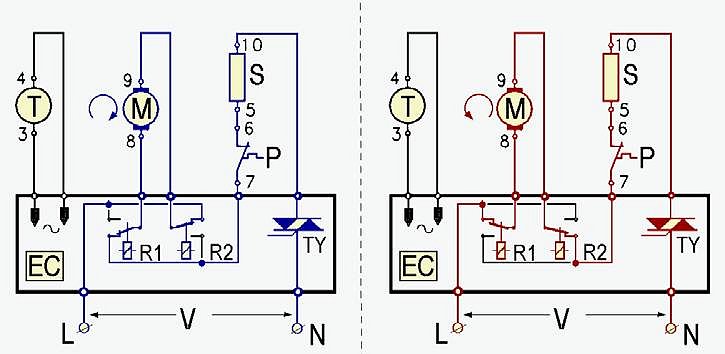

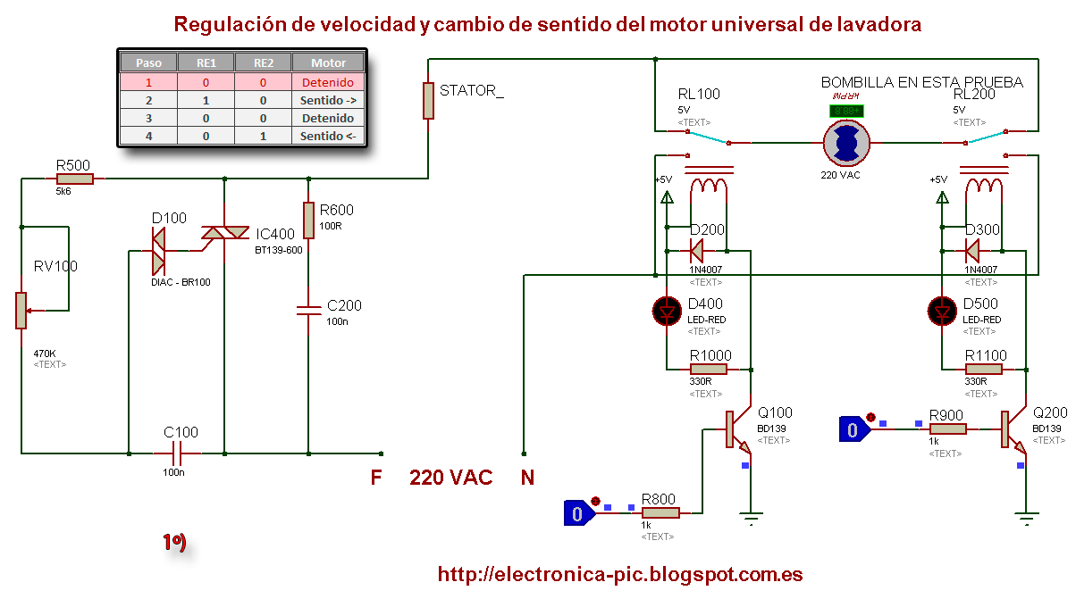

Enseña el motor de lavadora. El básico es así.
Para el cambio de giro del motor y para alimentarlo así abajo.
Mejor animado.
Lo más probable que sea este tipo de motor indicado abajo.
Dos contactos está ubicado en cada escobilla del rotor. Otros dos pines del estaror. Los otros dos puede que sea un termistor, una resistencia de temperatura por si se caliente el motor más de la cuenta, abre el circuito, no pasa corriente y el motor se para, se vuelve activar cuando se enfríe. Si tiene dos más, es el tacómetro para controlar la velocidad del motor, que no se ponga muy lento, ni se tambalee, pero esto ya lo controla un microcontrolador.
