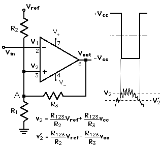

Gracias a todos............ ahora bien , esto que hice es un trabajo , ahora necesito agregarle un sensor de luz en la entrada de ascenso y desenso , si dos sensores , pero mi problema es que estos sensores no me dan ondas cuadradas de 0 a 5 volts ¿como hago para que me de la onda cuadrada?
    20.5 KB · Visitas: 10
Cambiando la batería por una fuente de 5v y tomando la señal de entre el led y el colector tendrás una señal con estados lógicos aceptables aunque te convendría utilizar algún schmitt trigger para eliminar ruidos indeseables en la señal.
Si , tienes razon , ingresan señales indeseables y hace variar a los dos display , creo que me vendría bien un smith triguerr.
Gracias por la informacion (y)
