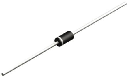

Como reemplazo, el BC639 es lo que con más facilidad vas a encontrar en el comercio. Además este transistor tiene el patillaje en el mismo orden que el japonés averiado. Coincide o supera al 2SD1302 en corriente, potencia y tensión, sólo tiene un poco menos de Hfe, y debido a ello puede entregar algún milivoltio de menos en su salida (nada crítico en este circuito).
De paso compra un poco de estaño bueno, y algo para limpiar la punta del soldador (hay unas tarrinas metálicas con una especie de arenilla que se funde y queda genial de limpia la punta...)
Y a lo mejor un diodo zener de 6,8V 1/2W por si acaso estuviese mal.

Pide también el diodo zener por si acaso está mal.
Pues sí, porque eso tb está mal, da medición en los dos sentidos.

a lo mejor el zener no esta mal,porque los diodos zener no se miden de igual manera que los demas diodos,si entre los dos extremos del zener tienes unos 7 voltios es que esta bien,de cualquier manera aqui te pongo una web española que tienen las 2 cosas.

La imagen del diodo supongo de esa tienda que pones supongo que será genérica, porque las demás que he visto por ahí, incluso a los chinos, son transparentes con banda negra, como el que tengo.
________________________________________________________________________
El diodo lo he medido con la posición de diodo en el polímetro, siguiendo algún vídeo, y se supone que está mal, porque los demás sí que cumplen con lo que decía antes.
