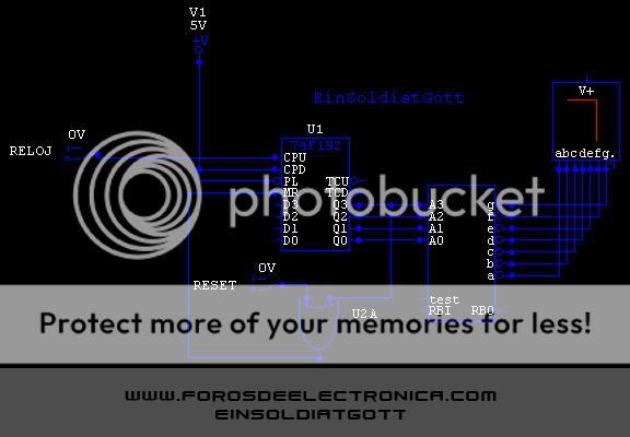

bueno pues me presento ya que este es mi primer post y los felicito por tan buen foro ahora lo que pasa es que me mandaron hacer un contador con el CI 74LS192 en el multisim 7 bueno ya lo hice pero pues no funciona ya le intente de muchas formas y lo mism,o espero ustedes em puedan ayudar salu2
aqui les dejo la imagen para que la chequen

Hola, me imagino que es por que no ha conectado el reset a 0=tierra
Trate de conectar así
gracis por la ayuda pero pues no era eso lo que pasa es que en el multisim tienes que conectar las terminales que le sobran al 7447 a Vcc si no pues no funciona salu2
