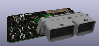

Luego 50 años [sic], revivo un poco esto para contar mi progreso;
decidí ir por un formato más compacto intentando no reducir muchas características respecto al modelo anterior,
en los adjuntos de este mensaje dejo el plano tanto de las placas de sensores, como de la ecu en sí, también pueden conseguir los planos para ver/editar en KiCAD 5.99 desde el GitHub: OpenEFI-PCB
Sobre el firmware, cambie completamente el stack dejando Arduino a favor de las librerías HAL/LL de ST, que me deja más posibilidades para editar registros/clocks del mcu mientras esta en marcha,

para no dejar esto con tanto "dibujito", acá hay un par de fotos del montaje de las últimas placas y unos tests con inyectores/bobinas
  • µEFI_rev2.pdf
    392.3 KB · Visitas: 18
  • Sensors_V2.pdf
    21.4 KB · Visitas: 13
