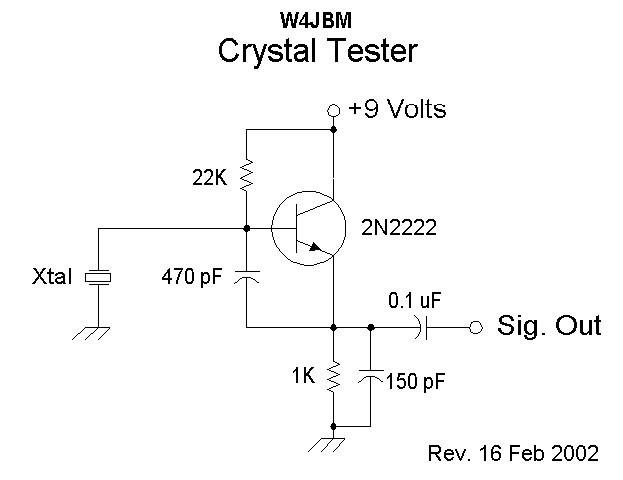

hola..aver si te sirve esto.... ami me funciono... con un cristal de 8MhZ....... Ver el archivo adjunto 93454
Gracias locodelafonola.
Servirme, si me sirve, para las pruebas, pero no se si conseguire "encontrar" pistas de que es lo que falla en los circuitos con los que me he metido (10 y 20 a cristales, y 100 LC)
Gracias.
Un saludo,
Ugy

hola ..yo lo que entendi... es que necesitas un ocilador para generar un frecuencia patron para tu proyecto en mi caso.. remplaze el cristal....por 8 mhz... y es muy estable... gracias a las compuertas... y se puede alimentar desde 5v a 15v....cambia la amplitud de la señal....pero su relacion sige siendo 1;1..que creo que es lo que buscas....con cambiar el cristal ...juan
Hola locodelafonola, gracias por tu tiempo.
Estas en lo cierto inicialmente necesito "probar" el frecuencimetro y para eso hice el circuito 100 MHZ LC, pero dados los malos y para mi inexplicables resultados, opte por hacer otro circuito, simple, con cristal, donde (supuestamente) los resultados serian mejores. y es en ese momento donde me encuentro con lo mismo en el circuito de cristal que en el de LC. Y eso es lo que me tiene atascado.
Tu propuesta me gusta, pero esta condicionada al cristal que ponga, que para pruebas ya vale, pero no coincide con la base del circuito inicial. Puede reproducir otros problemas (si es que falla) y dar otros datos pero seran diferentes a os que daba el circuito original.
Lo que he pretendido con el circuito a cristal es eliminar condensadores y bobina (LC) y descartar que el fallo este en ese punto, pero me he encontrado con los mismos fallos, incluso con componentes diferentes.
Gracias Juan.
