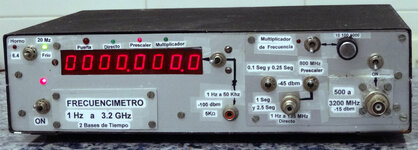

Hola, en principio os presento este frecuencímetro construido en 1985, cuando era muy joven:
Características:
Dos bases de tiempo, un oscilador a cristal de 20 Mhz y otro en un horno con gran presición a 6,4 Mhz.
Entrada de frecuencias de audio o musicales de 1 Hz a 50 Khz, (llega más allá de 100), sensibilidad -100 dbm. A 1 Khz la sensibilidad es de -108 dbm.
Si se conecta un micrófono, puede medir la frecuencia de un silbido por ejemplo, si se coloca el micro al lado de un transformador conectado a la red, mide la frecuencia de la red.
Multiplicador de frecuencia, para esta entrada por 10-100-1000, sensibilidad de -93 dbm. Puede medir la frecuencia de la red de 50 Hz multiplicada por 1000 por ejemplo, para más precisión.
Entrada directa desde 1 Hz hasta 135 Mhz. (En realidad llega hasta 145) a -45 dbm.
Entrada con prescaler divisor por 10 con el 11C90, que lo garantizan hasta 600 Mhz, pero me sube hasta 816 Mhz. Sensibilidad de unos -45 dbm.
Entrada a un divisor por 4, donde consigo hasta 3.2 Ghz, sensibilidad de -15 dbm.

Hermoso aparato.
Yo apuntaria a hacer un PRESCALER EXTERNO (1/10) ó (1/4 ) que me lleve --> 12 gigas a -->(1,2Gigas) ó ( 3.0 Gigas) respectivamente, pero que definitivamente, NO TOCARIA lo que ya FUNCIONA bien.
Me quedé con las ganas de entender ¿porque uso 4 tornillos solo para sostener la etiqueta que dice : FRECUENCIMTRO 1HZ a 3.2GHZ ? :ROFLMAO:
¿era muy pesada?
( voy a hacer de cuenta que no vi los otros 15 tornillos en el frente, asumí que era estética instrumental siglo 20 ) ;)

Para tapar un agujero, se coloca otra chapa de aluminio encima.

Si es que ya no lo puedo tocar, no cabe nada dentro. Una profunda modificación fue quitar todos los TTL,s normales y colocar LS. Pero hay dos que tienen que ser de la Texas. Un 74S00 y un 74S132, de lo contrario en entrada directa no llega ni a 100 MHz

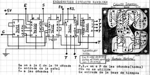

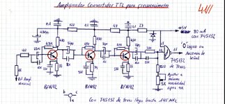

Así es, no te equivocas. Ya he puesto algo de las "tripas" por este foro. Un convertidor analógico-digital desde 1 Hz a 140 MHz de la entrada directa y un excitador del preescaler 11C90. El oscilador a cristal con horno puse algo también en reloj a tubos Nixie , que usa el mismo. El oscilador de Rubidio me costó 100 euros hace 4 años.
Pongo algo:
Bueno, creo que con todo esto es suficiente
