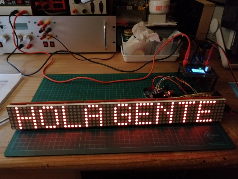

De momento y después de 21 años este es el resultado. Todo el hardware y software es diseño mío, menos la placa del Arduino.

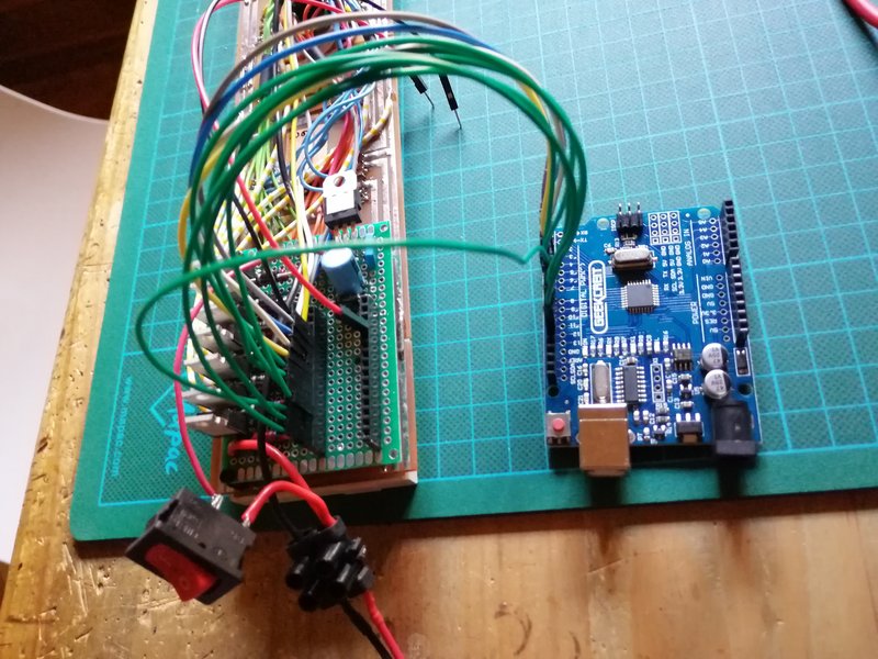

El panel va con un Arduino nano, pero no sé por qué, funcionan sólo una vez y se quedan inutilizados, ya me he cargado dos, por eso de momento he puesto un Arduino UNO. No sé si tendrá algo que ver el Windows 10 y el CH340, ya que hasta hace poco tenía el Windows 7.

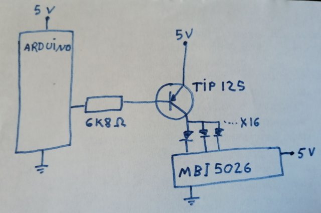

Cada fila está controlada por un darlington TIP125. Entre el pin de salida del Arduino y la base del TIP125 hay una resistencia de 6K8 ohms, que es suficiente para que entre en saturación.
Una cosa curiosa que ocurre es que la primera línea sale desplazada un led a la izquierda, como si al acabar la primera línea se produjera un impulso extra de CLK. Es raro que sólo ocurra en la primera línea y no en las otras, ya que el código es igual para las siete.
De momento lo he solucionado desplazando los datos de esa línea una posición a la derecha.

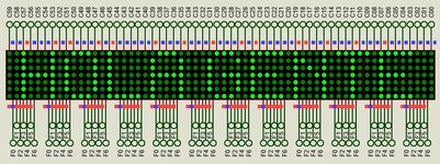

Otro problema curioso es que en la fila de arriba aparecía una secuencia fantasma que se puede ver en este vídeo:
Con respecto a ese problema, después de tirar de osciloscopio, ver que todas las señales son un caos, con lo cual el osciloscopio me ha liado más todavía y hacer muchos cambios y programas y usar varios arduinos distintos, uno antiguo con chip DIL y otro con chip pequeño, he llegado a la conclusión de que en los arduinos el pin 6 está embrujado.
Todo ese "ruido" sale por el pin 6 y entra por la base del TIP 125, sale por el colector, atraviesa los LEDs y llega a los MBI-5026. Esto no tiene mucho sentido pero es la conclusión a la que he llegado.
