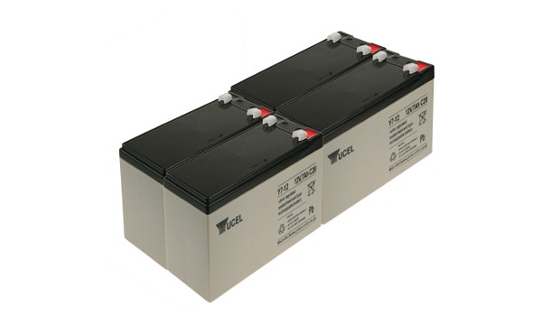

Si quiere que te dure mucho más tiempo, puedes poner otra batería en paralelo, al menos le sacas 14 Ah y el doble de horas.
Lo he visto hasta en 4 baterías de 12V 7Ah. Total 28 AH.
Da la casualida que ya se venden precisamente de 12V a 28 Ah. Más peuqeña que las 4 juntas de 7Ah y pesa menos.
Si consigues una de coche de las buenas, te durará hasta artarte.

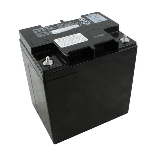

lo extraño es que digas que es una bateria de coche de 7ah.
pts..........hay coches y coches...
