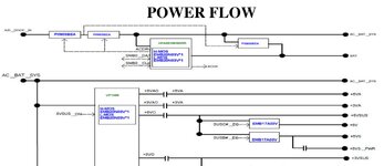

Pero hay cosas que me pierden, en esta imagen UP1589 si lo identifico ¿pero que es HPA02196RGRR?
Vale el datasheet esta en internet pero no lo veía en la búsqueda de Openboardview, ya lo encontré pero buscándolo en la lista de componentes no aparece

Si gracias lo tenia, es que buscaba en el programa de esquema y no me llevaba a él, el HPA02196RGRR me da el ACOK pasa por un mosfet y parece que llega a 0V al EC, lo que creo que es correcto, pero me he dado cuenta que la bobina asociada al HPA02196RGRR tiene 3V pero no esta funcionando (sin batería puesta) no se si esto es correcto o sin batería no debería funcionar
Ese integrado es un controlador de la alimentación. Controla y conmuta según si recibe desde el cargador o la batería, o sea, si el cargador está conectado, pone a cargar la batería. De otra forma conecta la batería a la MB.

El caso es que, el .pdf no es un esquema, solo te muestra la secuencia de encendido, el flujo de encendido y las imágenes del final. que señalan algunos puntos de chequeo.
Si la máquina funciona con la batería cargad a, solo deberías revisar la sección de alimentación y carga: PIN de Carga J6001/J6003, las pistas y soldaduras de la MB en ese sitio y hasta las bobinas PL6000/PL6001/PL6002, siguiendo las pistas hasta los MOS-FET PQ8801/PQ8802 verificando que estos se encuentren en buen estado.
Si no va con la batería pues, deberás revisar desde el conector J6002, pistas hasta los PT600~PT6002, MOS_FET PQ8803, PR8821 y pistas asociadas.
Para ello te sugiero levantes el diagrama, con ayuda del BoardView y te puedas dar cuenta de cómo está construido.
El diagrama no aparece en Internet. Lo deberás trazar a punta de lápiz.
El HPA02196 está representado como PU8800. Con ayuda del Data-Sheet puedes reducir el tiempo de trazado del diagrama.
Revisa pistas y soldaduras, posibles fusibles y toda la circuitería asociada al PU8800, que parece ser el encargado de distribuir los diversos tipos de alimentación - AC, BAT, CHGer - según la situción.
