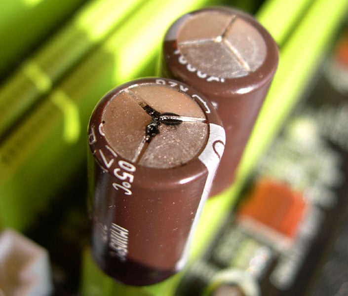

*chequé los capacitores y ninguno anda dañada (ninguna inflada)
