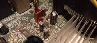

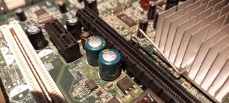

PC se traba.
Una pregunta, la placa base ¿Que condensadores tiene? ¿Estado sólido o electrolíticos? Muchos problemas de cuelgues/reinicios inesperados suelen provenir como bien te han dicho, por fallos en la memoria, tarjeta gráfica o hasta fallo de la misma placa base, si tu placa base tiene condensadores electrolíticos revisa que estén bien y ninguno esté explotado.
Están como inflados a comparación de otros.

Yo recomendo canbiar todos capacitores electrolicticos independente de si quedaren abombados o no (lo seguro murio de tan viejo) , Peeeeero mucho cuidado ao intentar hacer eso para NO dañar la placa madre , o sea muuuuuucho cuidado ao sacar lo capacitor electrolictico viejo senon encorres en lo riesgo de estropiar accidentalmente alguna capa interna de la tarjeta de circuito inpreso.
Portanto si NO tienes esperiencia practica en ese tipo de servicio , te recomendo altamente a pedir que alguien con mas esperiencia que haga eso !
!Suerte!
Buenos días; tengo un amigo que tuvo un caso similar, y como tenía poca experiencia en electrónica, no quería malograr las pistas del circuito pero quería hacerlo el mismo 😅, así que lo que hizo fue cortar los capacitores por la mitad y lo que quedó lo retiro con cuidado, solamente dejo el pedacito de alambre positivo y negativo del condensador y soldó los nuevos encima de los alambres que quedaron, ya que allí se le facilitaba mejor para soldarlos.
Entonces si no tienes mucha experiencia y decides hacer tu mismo recuerda respetar la polaridad de los capacitores.
