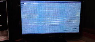

Hola buenas, tengo una pc vieja de socket 775, procesador Intel Core 2 Duo e7500, con 8gb de ram y una tarjeta gráfica de Geforce 8500 1g.
Mi pc se traba, se apaga el teclado y el mouse indica que está encendido pero no se mueve.
El problema es que cada tanto aparece pantallaso azul y con una aplicación averigué que el problema es un controlador ntfs.sys
Y por el momento no se como hacer para que no de ese error.
Las ram son nuevas y las revisé con el test de Windows y todo perfecto, instalé todos lo controladores y aún marca ese error.
Y solo tengo dos problemas, las pantallasos azul y que se traba la computadora directamente no me permite hacer nada y justo ahora me acaba de aparece todo la pantalla mal.
    221.4 KB · Visitas: 27
Es la gráfica, me lo juego, lo recuerdo de mi notebook que palmo, cuando arranca con los colorcitos de esa forma. En general, si fuese la memoria ram más bien causa que la PC arranque mal de 1º onda reiniciarse, aún recuerdo una que me enloqueció tratando de instalar Windows 98, dado ese dichoso reinicio inesperado.
Haz como te dicen, de sacarle la placa gráfica (de forma cuidadosa y estando apagada la PC, mejor con el mismo estabilizador apagado, no hay que ser tan manzana) y probarla con la placa gráfica integrada de la placa madre a ver como anda, si anda bien y sin problemas, pues lamentablemente, señal que la placa de video agregada necesitaría arreglo técnico -si es que lo llegase a tener, de eso se haría cargo un especialista que la chequee-

Las tensión de la fuenta estan revisadas y el windows10 es de la pagina oficial, ahora voy a probar el disco rigido que tengo y veo si no aparece los pantllasos azul

Limpia bien la Placa Madre con un pincel/Brocha, quitando todo el polvo y poniendo mucha atención en las cercanías de los sockets de las memorias y socket de la gráfica. Limpia bien, hasta que queden brillantes, los peines de contactos de memorias y gráfica también. Esto se hace con una borra/goma de las que traen los bolígrafos/biromes o Lápices y... con mucho cuidado de pasárselas a todo lo largo del peines. Si tienes limpiador de contactos líguido, espárcele un chorrito dentro de las ranuras de esos sockets.
Tampoco le caerá mal una sacudida al micro dentro de su base y limpieza de pasta térmica vieja y remplazo de la misma.
Una pregunta, laplaca base ¿Que condensadores tiene? ¿Estado sólido o electrolíticos? Muchos problemas de cuelgues/reinicios inesperados suelen provenir como bien te han dicho, por fallos en la memoria, tarjeta gráfica o hasta fallo de la misma placa base, si tu placa base tiene condensadores electrolíticos revisa que estén bien y ninguno esté explotado.
