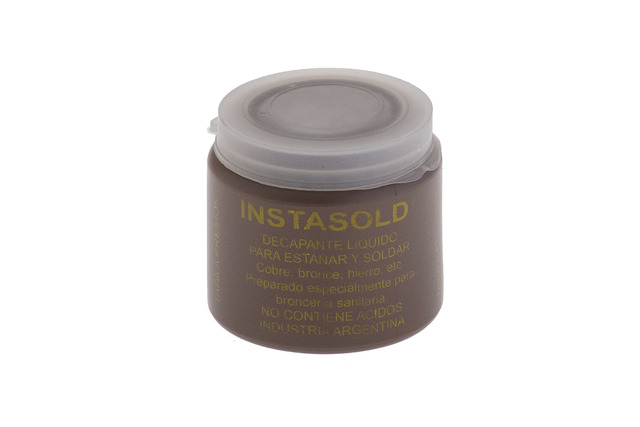

Como seguramente no probaste a soldar sobre aluminio te dire que soldar sobre aluminio es bastante complicado. El aluminio contrariamente al sentido comun, es un metal que se oxida con mucha facilidad y rapidez. Esa capa de oxido de aluminio es bastante dura y compacta, tanto que no permite que se siga oxidando el resto del aluminio. Ni tampoco permite al estaño poder penetrar por esa capa de oxido y enlazar con el aluminio.
Te cuento el secreto , primero raspo hasta que se ponga brillante , no lo lijo , lo raspo con cutter , luego le pongo decapante del que se usa para cañerías de cobre y vuelvo a rasparlo con cutter debajo del "charco" de decapante , ahí nomás soldador-cautin con estaño del 60% :)
Pero lleva un tiempo tomarle la mano :facepalm:
