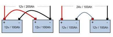

No es correcto. Vuelvo y repito, las corrientes en los circuitos en serie no se suman. Solo necesitarás 600 mA si conectas una batería de 3 celdas en PARALELO.
https://www.digikey.com/es/blog/series-and-parallel-battery-circuits
Visita este enlace. Puede que se aclaren tus ideas y se expanda tu conocimiento.

Parece que aún no te queda claro. El BMS no "METE" corriente el las celdas, sino que es "La Celda" la que TOMA corriente y la recibe almacenadola a semejanza de un tanque. De hecho, la corriente representa la cantidad de agua fue fluye en un ducto hidráulico y la CARGA es representada por la cantidad de agua ALMACENADA en el tanque (Celda o pila en este caso). La corriente de carga es análoga a la cantidad de litros por hora que se envían al tanque y la carga se representa con la cantidad de litros almacenados en una unidad de tiempo específico ( lh X T = litros almacenados). En el caso de celdas eléctricas, la única forma de obligar el incremento de corrientes de carga, es aumentando la tensión de carga, a lo cual, la celda responderá con un incremento exponencial de la corriente fluyendo a la celda y, está, quedará expuesta a daños severos, e incluso, riesgo de explosión.
Repito: La corriente de carga en una serie de celda es la misma requerida para una sola celda.
Como lo indica en los datos de la celda 18650 que publiqué más atrás:
Tensión de carga: Máximo 4.2V; Corriente de carga Estándar: 1000 mA; Corriente de carga máxima: 2330 mA.
Tensión de descarga < de 2.6 VDC circuito desconectado; Corriente nominal (Estandar) de descarga: 670 mAh; Corriente máxima de descarga: 5000 mAh.

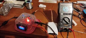

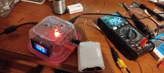

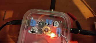

Hola de nuevo, ya tengo todo montado, adjuntaré unas fotos, he seguido tu consejo de 200 mAh pero sucede algo raro una vez saco el multímetro como se ve en las imágenes, si conecto la batería directa sin el multímetro en serie se cae el voltaje y la luz roja en el modulo XL4015 de aviso de que la carga y el voltaje no están compensados se enciende hasta que lo subo a 800mAh (medidos en el medidor ese de pantalla que no tiene ajuste de intensidad y no pude calibrarlo, solo trae ajuste de voltaje) deben de ser unos 780 +/-
En la foto se aprecia un poco como se enciende la luz roja -la de atrás- ya qué las 3 son rojas... la de aviso de carga, la de desajuste de carga y la de aviso de encendido.
No quiero ser yo el que diga esto, pero creo que tenía razón desde el inicio. esta batería está casi cargada, 12V a medida que se carga desciende la intensidad que absorbe (no se está calentando) es simple a medida que se carga su resistencia interna aumenta y a mismo voltaje el amperaje disminuye, adjunto nuevas fotos, estaba en 12.6V y 600 ++ mAh y entre que cogí el teléfono etc a bajado el amperaje como se ve en la foto. Ahora mismo está en 0.41 A
Observa como el led de balance de intensidad voltaje está apagada

Perdón, he revisado información y el led lo que indica es que si está apagada está dando lo que debe basado en la ley de Ohm, por ejemplo hice una prueba con una resistencia de 20W 20 Ohm y a 12.6V se apagaba a 630 mA, y si se enciende significa que estás limitando la corriente. claro está aunque subas la corriente no pasa de 630mA. Lo que no entiendo es porqué cae el voltaje al limitar la corriente y no sube aunque gires y gires el potenciometro de voltaje. Haré más pruebas cuando descargue la batería.
Adjunto una imagen, donde pone led carga, significa que hay una carga sea lo que sea. y la de encendido se apaga. quizá sirva como aviso de estado de carga también.
Por qué has fijado la tensión 12.6 V !!!!!!!
Lo que no entiendo es porqué cae el voltaje al limitar la corriente y no sube aunque gires y gires el potenciometro de voltaje. .....
Por qué has fijado la corriente 630 mA !!!!!!!
...... lo que debe basado en la ley de Ohm, por ejemplo hice una prueba con una resistencia de 20W 20 Ohm y a 12.6V se apagaba a 630 mA, y si se enciende significa que estás limitando la corriente. claro está aunque subas la corriente no pasa de 630mA.
Por qué has fijado la resistencia 20 Ω !!!!!!!

No va a subir..... ya que es una fuente de corriente

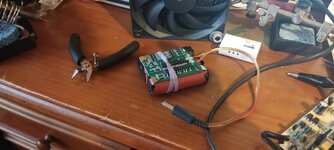

Tengo taladro inalámbrico de 12v. Quité las pilas y con un BMS 3s puse tres baterías 18650. Mi problema es cómo cargarlas. El cargador es de 12v pero cuando las cargo el taladro no tiene fuerza. No sé si es el taladro el problema.
Necesito ayuda

O las celdas que compraste no están bien...
Prueba cargar las celdas individualmente con una fuente de poder fijada a 4,2V y corriente limitada a 2A.
