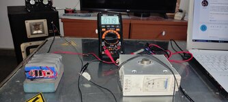

Hola, he montado una batería para un taladro que descartaron del trabajo con 4 celdas de litio, cada celda esta formada por dos baterías 18650 en paralelo. Le he añadido un circuito BMS 4S que según el fabricante necesita un voltaje de carga de 16.8V.
Para cargar la batería tengo un fuente de alimentación industrial conmutada 24V 5A, para conseguir los 16,8V, le he montado un regulador de voltaje con un LM338k original y consigo una tensión exacta de 16.8V en la salida, esta montado sobre el lateral de aluminio de la propia fuente a modo de disipador.
Según tengo entendido el BMS controla la carga de batería y aplicando el voltaje correcto, tanto la intensidad como el voltaje se controla hasta terminar la carga.
El problema me surge cuando pongo a cargar la batería y estando a 13.5V el BMS demanda una intensidad alta de la fuente, llegando a ponerla en apuros y el LM338k se pone a fuego, se puede freír un huevo en el lateral de la fuente que hace de disipador.
Probé a intercalar una resistencia de 1.8 Ohm 5W entre la batería y la fuente, consiguiendo que la temperatura del regulador estuviera en un rango aceptable y después de una hora y media, el voltaje de la batería estaba en 15.8V, después retire la resistencia y la conecte directamente, con una temperatura aceptable del regulador y un consumo de 0.5A mas o menos...pero claro, es un tiempo de carga un algo excesivo...
Que forma seria la mas correcta de conseguir los 16,8V con esa demanda tan grande de corriente? Con el LM338k teóricamente podría regular los 5A de la fuente, pero con ese calor no durara mucho tiempo... Quizás con un regulador conmutado step-down potente con su salida a 16.8V alimentado por la fuente de 24V?
No se como solucionar el tema de la carga, como lo veis? opciones?

Son 35 W , el disipador tiene que ser muy grande y ojalá con ventilación forzada , pero es mejor usar una fuente de menos voltaje, y ver si el bms se puede modificar para menos corriente.
Existen módulos comerciales step-down DC-DC de 300w con voltaje y corriente ajustables.
Se comercializan en tiendas chinas como Aliexpress, para instalaciones de LEDs.
El precio ronda los 5 euros. Presumo que podría servir..

Recuerde que el BMS debe ser del tipo 4S-2P, para la corriente de carga requerida por la batería. Los venden corrientemente según requerimiento.
En cuanto a la tensión máxima de carga, de 16,8V es preferible utilizar otra fuente que suministre esa tensión específicamente, la cual sería dedicada a la recarga de esa batería específica. O sea a partir de ahora ese taladro tendrá su cargador designado.
La corriente de carga tambien debe ser regulada (Corriente constante) que, para esa batería debería rondar entre 3A ~ 4A, para carga rápida y, tal vez un par de amperios para menor velocidad de carga.
Todos esto artilugios se pueden comprar Ready for Use en tiendas de Internet.
No estoy cortocircuitando la fuente, ahí dejo una imagen de la batería cargando con un voltaje de 16.03V, esta consumiendo 0.7A como se puede ver, a este voltaje no hay problema, el problema esta cuando se a descargado mas y le pega un tirón a la fuente y al lm338 considerable...
Modificar el voltaje de la fuente va a ser un problema porque es un circuito bastante complejo la verdad...
Tengo mis dudas de que como habéis dicho este BMS regule la corriente de carga, pero como veis en la imagen parece que si....no se.
En fin, creo que hay dos opciones, o monto una fuente flyback regulada por optoacoplador con una salida de 16.8V desde cero ...o pruebo con un step down conmutado para regular la salida de la fuente a 16.8V y a ver que pasa...
De todas formas se agradecen las respuestas y las criticas...jejeje
Usted necesita un cargador con limitador de corriente, posiblemente con un LM317 en modo corriente,

Gracias por aclararme lo del cargador de plomo ácido, me imaginé que la corriente estaba limitada por el transformador pero casi da miedo a meter la pata...
Si sirve de aclaración, los 16.8 V de tensión de carga lo específica en las características del BMS.
Y lo del lm338k original, siempre leo por aquí que se comenta lo de los componentes truchos...solo lo decía por el tema del calor...sin más...
Con respecto a la capacidad de las baterías no oculto información, simplemente no se cual es..son baterías recicladas de una batería de una bicicleta eléctrica, ya sé que serán un desastre y todo lo demás...

Me a quedado claro, espero no equivocarme, que necesito una fuente de alimentación con 16,8V de salida y con una corriente de entre 2A para carga lenta y unos 4A para carga rápida mas o menos, así independientemente de la carga que tenga la batería solo entregara esa corriente como máximo y el BMS se encargará de parar la carga cuando corresponda.
Como desconozco la capacidad de la batería al ser reciclada me quedare con un valor de corriente para la fuente de 2A, mejor lento pero seguro, y mas con las baterías de litio que te pueden montar unos buenos fuegos artificiales como te descuides.
Por supuesto que no me suelo rendir tan fácilmente y no voy a tirar todo y a comprar un taladro nuevo, eso es demasiado fácil y así no se aprende nada...
Si al final consigo poder usar el taladro con la batería reciclada y la puedo cargar de una forma mas o menos decente, aunque sea lenta, nada me va a dar mas satisfacción personal y seguro que uno nuevo se cargará rápido y perfecto, pero no es lo mismo, porque comprar uno nuevo lo puede hacer cualquiera...
Voy a intentar montar un circuito que entregue los 2A y los 16,8V y que sea alimentado con la fuente conmutada que tengo y a ver que pasa, hay mucha información en internet para construir una fuente de corriente y voltaje controlado, sobre todo para montar fuentes de laboratorio, así que algo haremos o al menos aprenderemos... jejeje
