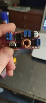

... Nuestro compañero ya tiene el módulo, adquirido en un tiempo exprés...
Soy todo ojos....
Conecta el modulo a tu fuente y regula a 18V y pones foto.....
Como maximo puedes poner hasta 20v.....
