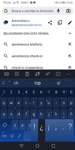

Desde mi móvil, no existe el caracter apertura de interrogación.
Suele salir y poder seleccionarlo cuando se deja presionado el dedo sobre los caracteres extra.
Ejemplo:
Y no es muy relevante porque a la mayoría de personas les da flojera hacer eso.
