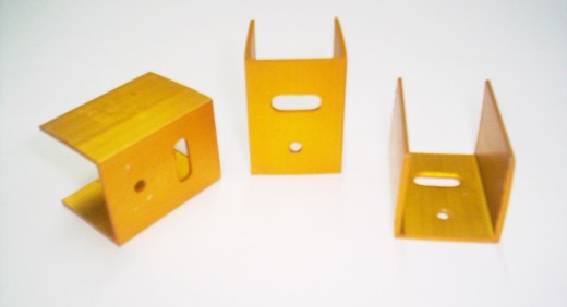

De los datos de las resistencias térmicas que te da el transistor, podés obtener la resistencia de carcasa/ambiente:
[LATEX]R\theta_{C-A}=R\theta_{J-A}-R\theta_{J-C}=60,58C/W[/LATEX]
De acá sacas el disipador que necesitas:
[LATEX]P_{disipada}=\frac{T_{J}-T_{amb}}{R\theta_{J-C}+\(R\theta_{C-A}//R\theta_{disipador}\)}[/LATEX]
Despejando:
[LATEX]\(R\theta_{C-A}//R\theta_{disipador}\)=\frac{T_{J}-T_{amb}}{P_{disipada}}-R\theta_{J-C}[/LATEX]
A Tamb=50ºc y con una potencia disipada de 8W (6,8W era el calculado, pero sobredimensionamos un poco por seguridad):
[LATEX]\(R\theta_{C-A}//R\theta_{disipador}\)=\frac{150C-50C}{8W}-1,92C/W=10,58C/W[/LATEX]
De ahí despejas el disipador usando la formula del antiparalelo de una resistencia:
[LATEX]R\theta_{disipador_max}=\(\frac{1}{\(R\theta_{C-A}//R\theta_{disipador}\)}-\frac{1}{R\theta_{C-A}}\)^{-1}=\(\frac{1}{10,58C/W}-\frac{1}{60,58C/W}\)^{-1}=12,81C/W[/LATEX]
Un disipador de esas características puede ser algo así:
Esos disipadores modelo 2725D son de 10ºC/W, mientras menor sea ese valor, más grande es el disipador.
