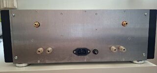

Hola compañeros de afición,
Después de un tiempo con pruebas, doy por finalizado mi proyecto. Se mantiene estable en temperatura, medidas de Bias (10mV) y Offset (4-5mV). En la escucha, me gusta, no escuchando nada anormal desde mi punto de vista.
Gracias por vuestros comentarios que me han hecho aprender, a la vez que llevar a buen puerto el proyecto.
Os dejo unas fotos del resultado final.
Un saludo, gracias.
