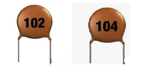

Efectivamente levante el U9101 y el corto desapareció. También están en corto los capacitores SMD C9124 de1NF 500V y C9125 de 100N 50V. La consulta es si podre reemplazarlos por capacitores de 102 y 104 respectivamente, mas que nada por el voltaje.
    15.5 KB · Visitas: 3
Por ley, todo capacitor fallado se reemplaza por la aislación que le sigue al ya muerto en el lugar del crimen ..he dicho :rolleyes:
Si era de 400V se reemplaza por 630V
