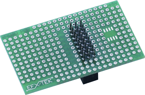

El problema es que las placas que tengo miradas son de fibra de vidreo. Vease imagen:
product_thumb.php
De ahí que no entendía lo de unir los pads. En tus placas esos pads son conductores, pero para mi que la placa de la imagen es enteramente de fibra. O estoy confundido y por la parte de abajo hay una pequeña isleta conductora???

Por cierto, Fogo, ¿cuál es el paso de los agujeros de las placas que sueles comprar, ya que un LM78XX me entra a presión, y ni te digo un cable de 1.5-2.5mm, o un relé simple conmutado, que no encaja de ninguna manera (me refiero a esos alargados transparentes)?
el paso en la placa de la imagen es de 2.54mm. La empresa no me da más posibilidad. supongo que este debería estar estandarizado. :enfadado:
Me respondo a mi mismo. Por lo que creo estaba completamente equivocado y la parte trasera de TODA placa perforada tiene pistas o topos conductores. Supongo que la gente que coge pistas es que están acostumbrados al modo placa board y se ahorran más conexiones con estaño. El topo te dá más libertad supongo.
