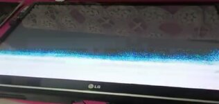

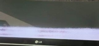

Hola, compañeros, buenas noches.
T
engo un TV de plasma LG de 42 pulgadas, y al encenderlo, en la parte superior da video normal pero en la parte inferior horizontal me aparece una franja como pixeleada oscura.
A
gradecería sus aportes. Gracias.
