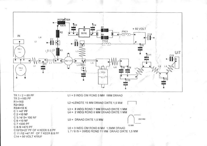

Hare la campaña para armarme ahora mi propio tx de 7W con el C1971 (El de más potencia que haya logrado sacar en mi ''historia'' jeje)... Es probable que vaya a santiago y pase al Casaroyal para comprar los componentes... Claro que lo que me falta es un Choque de RF de 1uH de esos que son azules redondos con dos puntitos arriba y uno al costado (de patas axiales)... ademas de un diodo varicap y un capacitor de 3,3pF.
El 2SC1971 saca 7W con entrada de 150 - 200mW, ideal con el uso del 2SC2053 que solo necesita 4mW !
Subo el diagrama del transmisor que quiero armar (el trt final lo reemplazaría por un 2N2219A Motorola)...
Y el ampli con el C1971.
