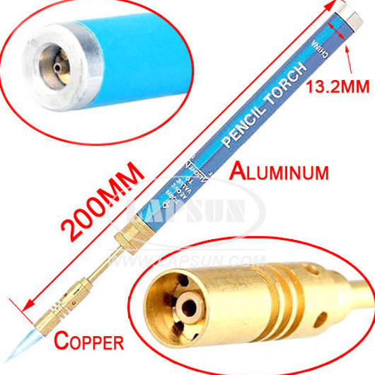

Yo los mosfets de las PCB los desueldo con un soplete a llama viva. Aún no se me ha quemado ninguno (por eso no, por otras cosas si), eso si, el soplete tipo lapiz a uno 20cm de distancia con llama intermedia y haciendo circuitos en el aire par ir calentándolo. Con mucho cuidado la placa no la dañas. Con menos cuidado la placa la dañas pero si es para canibalizar entonces da lo mismo. Antes de ponerse a lo loco conviene hacer prueba en placas de desecho, para tomar el pulso.
