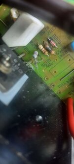

Potencia skp 620, no funciona.
Necesito el circuito ya que está toda desarmada y muchas cosas quemadas , miren las plaquetas por si saben que sean también otro modelo .

Estuve buscando por medio del modelo que diste el diagrama de este amplificador pero no conseguí nada por la web. Tengo unos diagramas de SKP pero nada que ver con el modelo que suministraste. ¿No falta algo más en el código de modelo?
Quemadas??? solo copias los valores de el otro canal
Si neecesitas diagrama puedes levantarlo.... osea sacar o copiar de la placa el diagrama
La coneccion de el rele ..... solo es el encendido suave de NTC a rele........ solo cierra los 220v
En el foro dtforun está el circuito pero no puede bajarlo pide usuario antiguo
En el frente dice Skp pro audio Max -620
Hola, buenas, estoy reparando la misma y no encuentro diagrama. ¿Vos me podrías ayudar dicendome el valor de la resistencia R159? Se ve pero no se distinguen bien los colores.
Es esa la resistencia, mide 900 Ohm
En todas las líneas que está esa resistencia, están así quemadas y no_se su valor, si usted tiene la misma me podría ayudar, no tengo ningún esquemático para guiarme.

Ok voy a chequear me demoro unos 15 min
En qué parte está Masomenos la 189 podrías decirme bien
4,65 k con tester pero es de 4.7k color amarillo violeta rojo dorado
Espero tu ayuda también . Yo necesito saber la R159 R269 R260 y R165
Disculpa es R 259 no R269. Me confundi
La 189 cuánto mide . necesito esa también yo haora te paso cuánto mide la 159

Hola si podes mándame una foto a de si está justo donde está la que yo tengo quemada porque aveces la numeración no combina .
La r 159. Es de 900 ohms.

La r159 y la r 259 .son de 900 ohms

La r159 y la r 259 .son de 900 ohms es la misma una de cada canal.
La 260 es 150 ohms
