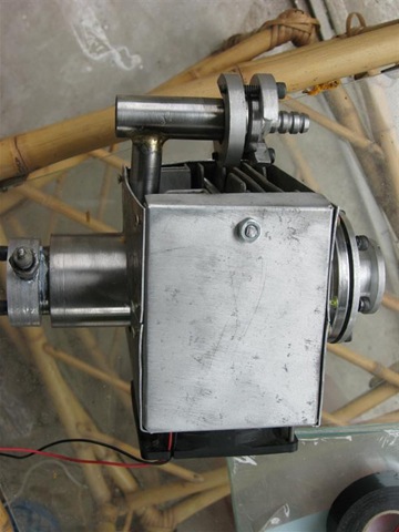

Como sigo con problemas desarmé la difusora, tiene que haber una fuga por algún poro de la soldadura, asi que tendré que hacerle una repasada a las mismas. Esta tarde aprovecho y le saco unas fotos a la difusora casera ya que está destripada como para ilustrar el hilo.

Bueno aca va una imagen de la difu casera, debe tener unos 15 cm de alto, estuve revisando con una lupa y la verdad las soldaduras estan bastante bien de todas maneras le voy a dar una repasada
Asi es como se ve armada con el disipador ya que esta refrigerada por aire, y el calefactor una bujía de arranque de un corsa gasolero alimentada con 15V, creí que no iba a durar pero ya lleva muchas horas de uso
Esta es la mecánica, atras se ve la difu conectada por un caño de cobre para sanitarios
