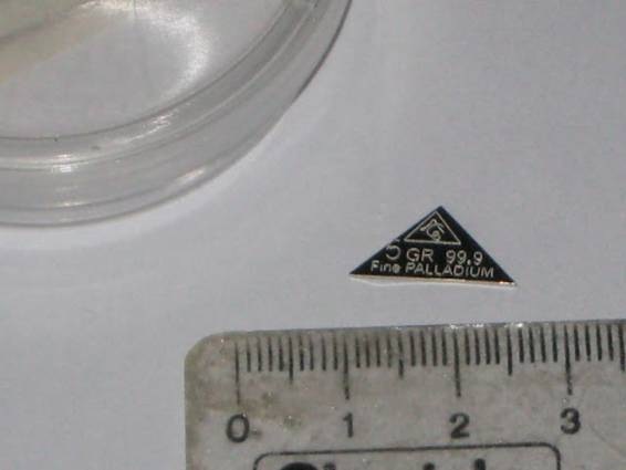

Se parte de una lámina de paladio comprada en ebay de 5 grains la que es aplastada con un martillo hasta prácticamente duplicar su area

Que ingenioso el sistema para inyectar el deuterio, me acuerdo que hace varios años cuando era chico "jugaba" con electrolisis para generar hidrógeno (para ver globos flotando o ardiendo dependiendo de mi estado de animo), el asunto es que recuerdo que uno de los electrodos se reducía considerablemente, ¿en tu inyector no ocurrirá esto?.
Ten cuidado con la fuente de alta tensión que estas haciendo, no me gustaría que este proyecto quede a la mitad debido a un anajesusa electrocutado.
La ventaja de usar el paladio es que no se combina con el hidrógeno, solo lo absorbe como una esponja entonces no se degrada, el otro electrodo esta de acero inoxidable, por el momento despues de varias horas de prueba sigue sin modificarse tampoco el electrolito se tiñe asi que creo va a ir bien. Lo mas probable que pase es que la lámina despues de muchas horas no soporte la diferencia de presiones.
