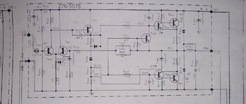

¿Revisaste las tensiones indicadas en el diagrama que subi unos hilos antes?
Lo vuelvo a subir por no saber vincularlo
Si, ya había revisado todas las tensiones en la placa comparando con la otra que funciona bien, anoche estuve mas de una hora escuchando musica fuerte, ningún componente llego a calentar, saque la lampara en serie y ni bien encendí voló R de 100 Ohm y los Tr 41 y 42 y no quise revisar mas nada porque ya no tengo mas Tr y no se donde comprar.

La plada de Audinac codigo 276-5076 es utilizada para montar el AT1200 y el AT700
El AT1200 Tiene Fuente partida y el AT700 no
En el AT700 esa soldadura que se ve, entre Tierra y Negativo es correcta y va a chasis.
Es confuso el montaje.
Misma placa para dos AUDINAC
Hay un tercer diseño de placa para AT700 mucho mas prolijo, pero no tiene codigo, y lleva el condensador de Acoplo en la misma placa, ya no en la placa de fuente.

Gracias, pero el diagrama que me mandaste es del AT1200 y el que tengo yo es el at 700 que es de 35 + 35 W y en ninguna parte tiene una bobinael amplificador.
Te mando lo que tengo de el AT700, espero que te sea util. La que esta en color es copia directa del impreso, que ya tiene muchos años. el impreso nuevo lo realice con el proteus 8, si tenes ese programa, te mando el archivo.

Estimado, visto de afuera es el mismo aparato, plateado que mencionas, pero Audinac utilizo en la linea AT700 diferentes Diseños de placas en épocas diferentes, con la misma topología y diferente formato físico.

Mira, el esquematico que te mande responde fielmente al AT700 de esa epoca, hacia poco tiempo que habia salido al mercado, te hablo de 20 años atras Era el mejor amplificador de la linea audinac. El AT1200 no estaba ni en proyecto. Si despues hacieron un impreso para que se use para el AT700 y el AT1200, no tengo informacion de eso. Coteja el impreso que te mande con el esquematico y te vas a dar cuenta que es correcto.

El pregunta cuantas versiones hay, porque anteriormente postee la utilización que dio Audinac a los diferentes impresos:
  1. AT700 hay impresos con numero de serie 276-5076, y algunos modelos, los menos, llevaban el impreso que vos posteaste 276-5057.
  2. Ambas placas de idéntica Topología, diferente disposición Física
  3. AT1200 etapa de potencia utiliza el impreso serie 276-5076 con otra topología.
Adjunto fotos de los 3 para que quede mas claro;)
