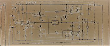

Estimados, adjunto aquí un circuito recuperado de por ahí, no coincide con el amplificador y fuente que tengo sobre la mesa, aunque por fuera diga Audinac AT 700. La disposición de la fuente si, pues es original pero no las tensiones. Los amplificadores parecen caseros, de alguna revista de índole "plaquetodo" con tip41.
¿Alguien puede decirme que valores de tensión debería tener la fuente? ¿Coincide con lo del circuito?

Hola,
El Zener en paralelo a C511 no es original, por lo demás se ve igual al diagrama original,
Hay dos variantes de placas de Potencia, una que lleva los capacitores de desacople de salida de audio en la misma placa y otra que van montados en la fuente como mostras en el diagrama en tu caso C405 y C406.
Subi fotos de la placa y te digo si es Audinac o es una modificación.

Como comente, su diseño tiene un agregado que no es original.
El Zener en paralelo a C511 no es original.
Adjunto el diagrama original, que corresponde a las placas de Potencia de Audinac AT700.
