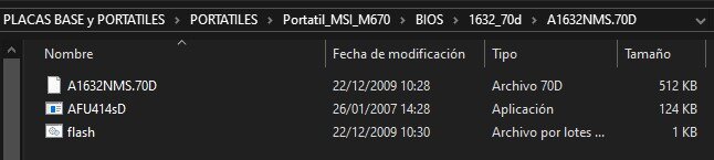

Por lo que respecta a mi MSI M670, y sus flagrantes incumplimientos contrastado con tus mantras, solo puedo decir algo en mi defensa, me lo regaló un compañero harto de pegarse con un virus que se lo había bloqueado. En España decimos "a caballo regalado, no le mires el diente".
Pero, por ir aprendiendo, necesito hacer algunas preguntas, para futuras compras.

debo buscar otra actualización de la Bios, pero es que lo de MSI no ayudan en eso.

Y, sobre cambiar la versión de la BIOS, a ver si acaba de reconocer al procesador, ¿Qué opináis?
Tengo descargada la actualización, pero llevo meses recabando información al respecto del método para hacerlo, y no encuentro un tutorial (web o video) que me ayude. Creo que mi AMI BIOS 2005 v02.59 ya se ha quedado tan obsoleta que hasta internet prescinde de todo lo relativo a ella.
Al descargarla, te hablan de usar la "flash utility", pero no encuentro referencias válidas. Todo se reparte entre Bios con M-Flash, que no es el caso, y Bios UEFI, que tampoco.
Si alguno de vosotros sabe como se instala, o donde puedo recabar información sobre, una actualización así:

Me vendría bien su ayuda. Tengo miedo a meter la pata y dejar la motherboard muerta.
Imagino que debo preparar una USB, con Rufus (FAT32), en modo booteable (FreeDos), no sé si después debo copiar estos tres archivos, arrancar desde ella y.... a ver que me encuentro. Supongo que hasta ahí podría llegar sin arriesgar nada, pero...¿después?.
Ya me he visto unos 15 videos, he buscado en varias webs... todo relacionado con M-Flash o UEFI. Lo cuento para que veáis que he llegado hasta donde he podido. Si, a MSI también les he escrito, y... 😴

Primero tenés que ver la información de la actualización para ver si habla de aceptar nuevos procesadores o es una corrección de otras cosas.
Por otra parte, el BIOS hace poco y nada con la información del procesador, y como vas a usar un sistema operativo moderno, el mismo se encarga de todo lo que es al acceso al hardware sin preguntarle nada al BIOS. Si te computadora funciona bien tal como está y el BIOS nuevo no dice que vaya a reconocer ese procesador, no cambiés nada, desactivá la opción de que te informe de ese error y sé feliz! (y)

No actualices la BIOS por el simple hecho de que no reconozca la revisión del procesador.
Te arriesgarías con la actualización para luego no conseguir nada. Pon la opción en "disabled" y olvida el asunto.

Si le he echado lo que hay que echarle y he llegado hasta el "point of no return" que decían los Kansas, pero me he quedado ahí.
Vi un video en YouTube sobre la instalación. Montar una USB con Rufus, FreeDos, FAT32, meterle los tres archivos, arrancar desde esa USB... pero es que ocurren dos cosas.
Por un lado, creo que en la explicación que dan, en el video, falta un "espacio" y no quiero cargarme nada.
Por otro lado, he seguido los consejos de Dr. Zoidber, Ferdinando12 y un tal Nirvana (¿te suena?), y he dicho aquello tan español de "Virgencita, que me quede como estoy".
