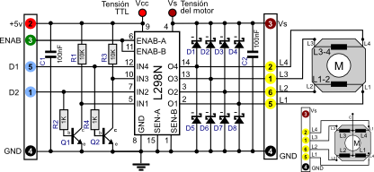

realice este diseño para controlar un motor pap unipolar el cual saque parte de investigar en varios blog lo simulo en el proteus 8 y funciona pero cuando lo realice en el proto board el motor no se movía se clava en un lugar y al tomar el motor en la mano se siente que tiene tensión las bobinas. dejo un adjunto del diseño para que lo vean y si me pueden decir donde cometí el error. Desde ya muchas gracias.

Hola, pon tu diagrama en algún formato reconocible para los compañeros del foro y te podamos ayudar. PDF, jpeg, etc
si sientes que solo esta tenso, pero sin dar el siguiente paso, yo creo que debes bajar la frecuencia del 555.
si hace como que quiere dar un paso pero no puede, esta mal conectado el motor.
los diodos que tienes ahi, ¿porque los pusiste asi?
si puedes pon lo que tiene en la etiqueta tu motor para saber sus carateristicas, y tambien si quieres comenta como es la fuente de alimentacion que estas usando

Los diodos los puse con la idea de proteger el micro de un rebote de tension, la verdad no se si son necesarios. El motor lo saque de una impresora hp el numero de parte es 35s1n15d7ya c5870-60004 supuestamente es de 7.5º voltaje maximo 24v con una resistencia de 20Ω. la alimentacion es con un trafo 220v/12v 50 hz con una etapa de rectificacion y un 7805 para la salida a 5v para la alimentacion de los micros

primero a mi tambien se me hace raro de como pusiste los diodos de esa forma. creo que no es la forma correcta.
segundo checa bien la configuracion de tu motor, y eso lo puedes hacer con la ayuda de un multimetro.
en este link en el paso 6 viene como identificar las terminales. Una vez que las identificaste, prueba directamente con la fuente, dandole pulsos al motor manualmente, y ahi veras si gira correctamente.
tambien te adjunto una imagen de como utilizaria los diodos. prueba asi en tu circuito

hola esta es una forma de colocar los diodos en un motor PaP
se supone que los diodos actuan como diodos de marcha , bla bla, bla ,teoria ,etc.
aunque no son necesarios para mover un motor a pasos o un simple motor DC.
si es importante que los lleve cuando el motor se va a mover externamente a mano
ejemplo:
tengo un motor apasos conectado a una banda ,SI YO LO MUEVO nunca falta el MANOTAS que lo mueve por jugar y ahi es donde el circuito de control se ve comprometido a ser asecinado por el voltaje inverso
que genera el motor a pasos o motor de CD comun.
cuando estas seguro que un MANOTAS no estara presente y que no moveras ese motor de forma externa si puedes omitir los diodos, "para ahorrar circuito".
pero si el circuito estara propenso a ser movido no por uno si no por varios MANOTAS ahi forsosamente debe llevar diodos tipo diodos schottky. por que deben ser rapidos y que soporten una buena corriente
por que los 1n4148 se pueden volar cuando el motor es grande y genera picos inversos de bastante corriente.
pero si es para un proyecto escolar donde es un motor PaP calabaceron pues no hay tos y no le pongas diodods :LOL:
