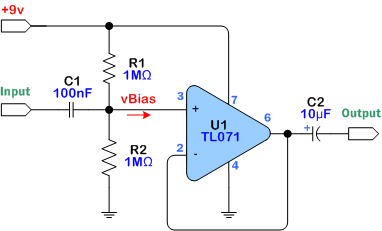

Bien me ise un buffer mas un amplificador para colocarlo entre la señal de entrada y el divisor.
Esto seria lo indicado a realizar? o estoy entendiendo mal?
Les comento que este circuito no me funciono, pero me ise un buffer que me funciono pero solo mide señales senoidales y no cuadradas.
Use un ci lm741n y tambien probe con un lm358n.
Ahora cual seria el problema por el cual no puedo medir señales cuadradas con este circuito conectado al divisor?
Sin este circuito si mide señales cuadradas y senoidales. Pero para medir señales pequenas necesito el circuito buffer. Y ya solo mide las senoidales.
Esos circuitos sólo amplificarán la señal pero NO la "convertirán" en digital. Te recomiendo mejor que utilices un comparador con disparador de Schmmit. Saludos
Les comento que este circuito no me funciono, pero me HiCe un buffer que me funciono pero solo mide señales senoidales y no cuadradas.
http://www.beavisaudio.com/techpages/Buffers/Buffer_OrmanOpamp.gif
Sin este circuito si mide señales cuadradas y senoidales. Pero para medir señales pequeÑas necesito el circuito buffer. Y ya solo mide las senoidales.
Prueba aumentar el valor de C1, por ejemplo a 470nF y reemplaza el IC por un TL071
Pero NO esperes milagros.
Podrias aclarar un poco sobre el "tester" que usas y que parametros quieres medir? Frecuencia, amplitud, Vrms, duty cycle, etc. Eso nos ayudara un poco para entender lo que necesitas y guiarte a resolver tu problema
